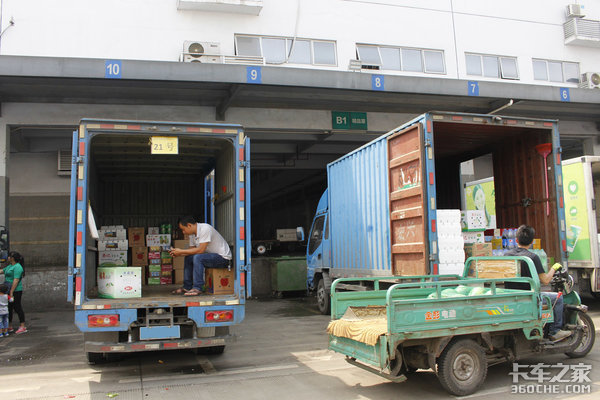

●  20方货厢,1.5吨的货,怎么放比较好?在线等
结构配置决定能力 轻卡限4.5吨合理吗?答:1.5吨货平铺一层就好,不谢
货厢有多大,货就能装多少,这应该是句废话。不过一些轻卡的原厂货厢就有20个方以上,用来装1.5吨的货,那么装什么才能装满?
