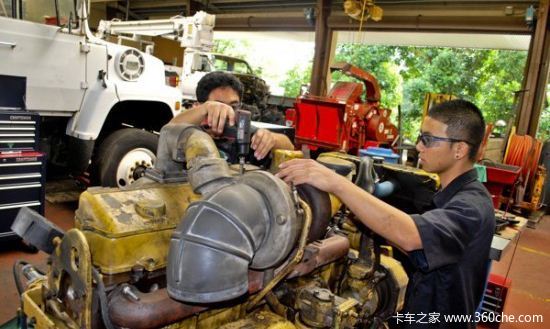

1、以换代修,为达业绩不择手段
很多店都有维修配额,车行管理人员为了达到盈利目的直接给店下发配额,导致了维修不良现象的滋生。比如车辆的某个零件出了问题,本身可以通过简单修补解决的,硬生生地被某些维修人员说得严重,从而更换配件被强势讹诈一笔。原本只需花数十元维修的故障,他们直接要求车主更换零件,大大增加了维修收入,让车主吃尽哑巴亏。
不看不知道!卡车十大维修黑幕让人心惊
“我上学时学的都是"修”,曲轴弯了,想办法掰直了。现在呢?就是换!”一位从业5年多的修车师傅介绍修理行业“潜规则“:不会修的车, 就是瞎换零件,换这个不行换另一个。碰巧了换对了就万事大吉;没换对,就推卸柴油厂出的产品不合格、油品不好之类,反正自己的技术是对的 ,我给你换的这些零件都是因为你加的油不好而导致的, 好的零件也能给你说报废了。
“我不懂,你开车的更不懂啊!“这位修理工坦言。而实际呢?一个喇叭其实调一下就又响了,但是拆开得用20分钟。修理工就告诉你说是线圈烧坏了,换!
至于外地车就更变本加利了!反正是就修一次,要修理费时漫天要价,把别人换下的零件再卖给你, 修个发动机,连曲轴油封都不换——反正已经开出我修理厂了,山高水远,恐怕这辈子都不会再见面了!
不看不知道!卡车十大维修黑幕让人心惊
“其实这也是给他们(用户)逼得!”这位修理工言语间颇有无奈——这是什么意思呢?原来,“修车”是要花时间的,而且收钱时,用户会觉得你啥都没干,凭什么给你钱啊!钱要少了或是不要,修理工车底下钻半天,还耽误其他活;要多了,用户又不愿意——换零件多快啊,保质保量,你也高兴,我也高兴,大家两全其美。
“但大家想过没有,外观干净、包装精美的零件换真的比原厂件好吗?真的合适这个车型吗?”买车容易养车难,修理师傅建议卡车司机最好平时多学习点修理知识,有条件的甚至可以去修理厂锻炼一段时间,一来车坏了自己也能修,二来修车不被坑!

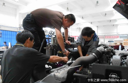

2、夸大其词,推销“套餐维修”
信口夸大卡车毛病,让车主进入“套餐维修”也是维修店捞钱最快的方式之一。他们会事先发短信告诉你,车子可以免费保养,结果当去了之后,他们以各种理由推荐他们的维修套餐。尤其一些路边维修店经常对车主狮子大开口,一点小小的毛病能被他们夸大很多倍,这样很多车主便被其唬住,特别是一些新手只得乖乖听命。
不看不知道!卡车十大维修黑幕让人心惊
而事实上呢?修理厂说的发动机大修,也许只是处理一下气门油封老化、活塞环磨损、卡死等小毛病。修车师傅举了一个行业常见的例子:有一个司机过来修车,问题是水箱开锅了,直冒热气。维修人员检查一下后说,车上水箱坏了,得换一个。司机于是花了300元钱换了个水箱。实际上呢,水箱之所以老是开锅也有可能是因为风扇被卡住了,一动手就可以修好。但新手不懂,很容易就上当受骗了。

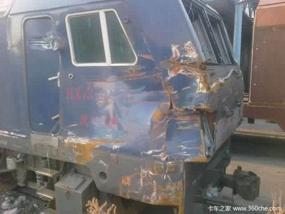

7、事故车越修越伤
不看不知道!卡车十大维修黑幕让人心惊
把事故车送往维修店,是要为其“疗伤”,然而没想到的是被“手术”过的事故车却越修越伤。据精通维修的知情人透露,修理工最喜欢修理事故车,因为通过事故车不仅可以大赚一笔,还不会为自己带来麻烦,如果事后车主有任何的质疑,修理工都可以把责任推到事故上,令车主“无力”反驳。
