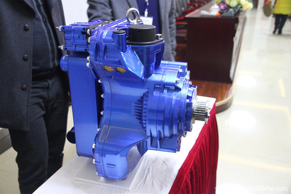

通过以上福伊特VR115CT液力缓速器的视频介绍我们可以发现,它并非传动元件,而是耗能减速的制动元件。液力缓速器利用耦合叶轮搅动油液产生阻力,形成制动作用,它依靠工作轮腔内液流循环流动对定轮叶片的冲击作用将车辆动能转化为液体热能,再通过一定的冷却散热方式将热能散发出去,从而实现对车辆的减速制动。

缓速器的主要工作介质为油液,在往复运动之间油液会产生大量的热,这时则需要与发动机相连的水循环系统来为液力缓速器散热。这里提醒一下,一般情况下缓速器的工作温度超过115摄氏度左右时,缓速器会逐渐退出工作状态。那么,问题来了,缓速器的油液会像机油一样产生消耗吗?

以福伊特VR115CT缓速器为例,缓速器油腔中部位置设计有一个油液观察孔,排除正常损耗以外,一旦发现油液低于限定值时,则需要检查一下是否缓速器发生漏油现象。
缓解坡道之忧 液力缓速器会用更要会养
一般情况下,缓速器漏油大概就两种情况,第一是检查缓速器各个位置是否有外漏现象,外漏检查非常简单,仔细观察缓速器底部即可。
另外一种即是缓速器发生内漏,因为缓速器的冷却系统与水箱相连,可以通过简单观测水箱里面是否有油来找出病因。缓速器如果发生内漏,没应及时找出病因处理,不然不仅影响制动功率,而且还会影响缓速器的寿命。
