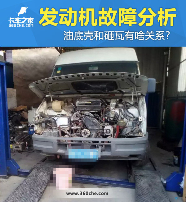

近日,资深维修技师军哥就遇到了这样一个卡友,开着一辆国三依维柯得意,在行驶过程突然感觉出现发动机运转沉重,最后机器无端熄火,再次启动明显感觉机器阻力很大,完全打不动车,就这样抛锚在路上。
● 半路抛锚小懵逼 目测是个大故障

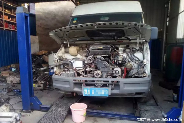

接到客户的电话,军哥得知车辆并非车主驾驶,而且此车抛锚前曾停放过一段时间,车主怀疑是发动机拉缸。
油底壳一碰抱瓦了 老修理工也说长见识
车辆拖到军哥的维修站进行 ,军哥将车辆的前围覆盖件拆掉,盘车判断故障,盘车的过程中发现发动机转动困难,甚至感觉不到活塞压缩的阻力。由此判断发动机的故障出现在内部,极有可能是中缸下部分的曲柄连杆机构出现的机械故障。

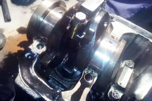

高温导致变色的四缸连杆大头
油底壳一碰抱瓦了 老修理工也说长见识
紧紧抱在轴颈上的四缸连杆瓦

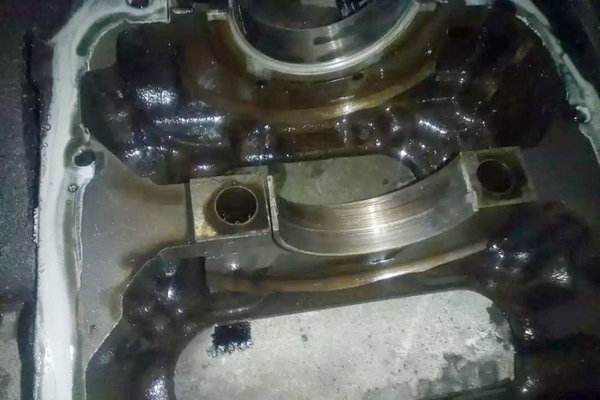

将发动机翻转拆掉油底壳,油底壳内发现大量金属粉末,四缸连杆大头已经出现了高温导致的变色,拆开连杆大头,发现上下连杆瓦已经咬合在了一起,紧紧地抱在曲轴上。曲轴轴颈磨损严重,曲轴报废。
油底壳一碰抱瓦了 老修理工也说长见识

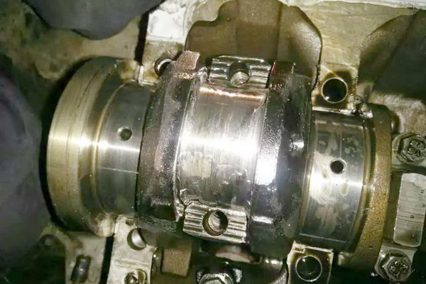

拉伤且走外圆的主轴瓦
发动机完全解体检查,主轴瓦出现严重拉伤,轴瓦跟着曲轴一起在轴座内转动,俗称走外圆。

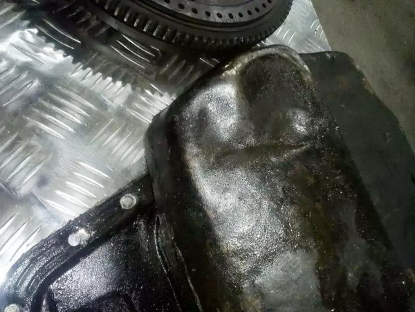

油底壳撞击出现的凹坑
最后检查发现,没有引起人们注意的油底壳存在变形的现象,本该是平整的底部被不明物体怼出了一个向内的大坑!

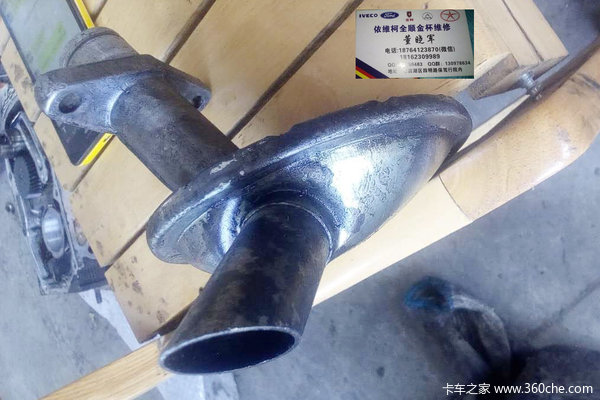

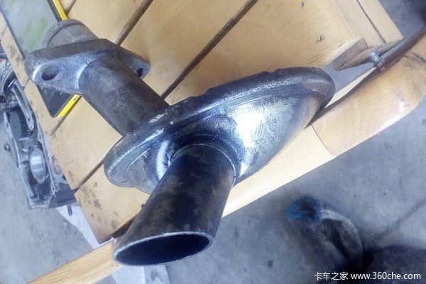

和油底壳亲密接触过的集滤器
为了确定油底壳变形与机油压力低存在联系,试装回集滤器和油底壳,发现集滤器进油口几乎被变形的油底壳堵死,油底壳与集滤器进油口接触的地方已经出现了一个被磨得发亮环形痕迹。
至此,我们已经还原了这台发动机报废的整个过程:油底壳变形→堵塞集滤器进油口→机油泵吸油不足→机油压力过低→连杆瓦抱死+主轴瓦滚瓦+附件箱齿轮卡死→抛锚。
