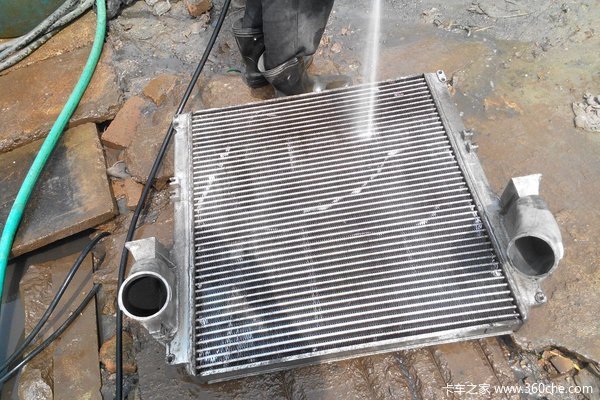

一、散热器表面堵塞
其实大部分的发动机高温问题都是由散热器表面堵塞造成的,因为散热器为了增加散热面积,会在细管之间加装散热鳍片,这些鳍片之间的缝隙比较小,很容易被杨柳絮、泥土、昆虫尸体等杂物堵塞。一旦堵塞就会造成通风量不足,散热能力急剧下降,造成发动机冷却液温度过高。
深藏不漏易忽视 七大祸首引发动机高温
为了避免这种情况引起发动机高温,我建议大家在每年的杨柳絮季节过去之后,对散热器进行一次彻底地清洗,这样可以保证整个夏季散热器都能工作在最佳状态。

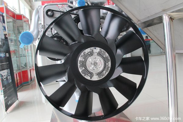

三、风扇离合器失效
离合器风扇的作用相信大家都清楚,它起到在冷却液温度不高时降低风扇的转速,减小能量消耗,从而达到节油的目的。但是如果它发生了故障,在冷却液温度高时还保持低转速,肯定就会造成发动机温度过高。
深藏不漏易忽视 七大祸首引发动机高温
其实离合器风扇故障造成的发动机高温不在少数,只是运行是否正常我们没办法进行判断,所以目前只能依靠替换法才能验证风扇离合器是否已经损坏,如果您的车出现了高温现象,并且其它部位都没问题时,不妨考虑更换一个风扇离合器试一试。
