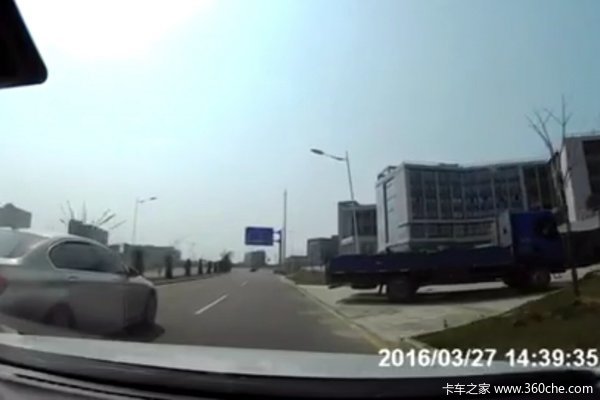

视频的拍摄时间是2016年3月27日下午14:39分。在视频截图的39分35秒到44秒,白色马自达车主犯了他的第一个驾驶错误,从右侧超车并迅速向左并线,虽然此举可能够不上违规,但是紧急并线绝对会让后车很不舒服。从视频的声音可以判断车内有一男一女,可能对于所行驶路段的道路环境并不是很清楚。当然这个错误的驾驶没有给他足够的警示,于是他来到了左转路口。

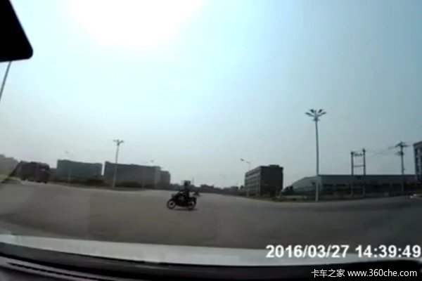

视频截图39分49秒,白色马自达车头冲过斑马线,并且在画面的前方和左前方分别出现了一辆摩托车和半挂车,按照正常的思维逻辑此刻我们应该减速与摩托车拉开安全距离、让直行的半挂车先行通过之后再进行左转。好吧,我们姑且认为驾驶员此次没有发现直行的半挂车,那么能不能够减速确认道路安全呢?
生命最后刹车了吗? 记录仪还原事故真相

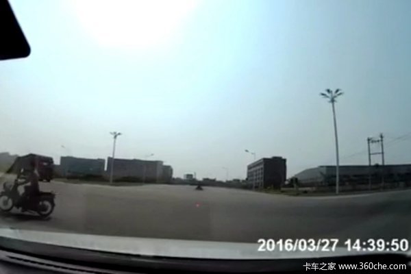

如果说视频39分49秒时,半挂车还不够明显的话,那么在50秒时,半挂车已经非常清晰的出现在视野范围之内。此时白色马自达司机依然没有减速避让直行的车辆。此时他的女友已经发现直行的半挂车,并且喊出“小心”来提醒驾驶员注意。此时马自达驾驶员如果选择减速向左向右急打方向避让的话,基本上都来的及躲开这一场灾祸。

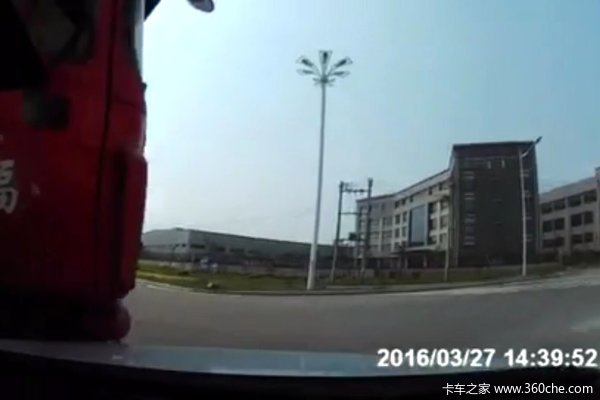

39分51秒,驾驶员发现半挂车,随着轿车车头的晃动,貌似他还有超越半挂的意思,事故到此也就注定无力回天。52秒马自达轿车的车头左侧和半挂车车头的右侧撞在一起,在强烈的撞击之下,马自达轿车被撞横在马路上面,半挂车由于惯性的作用继续往前移动。

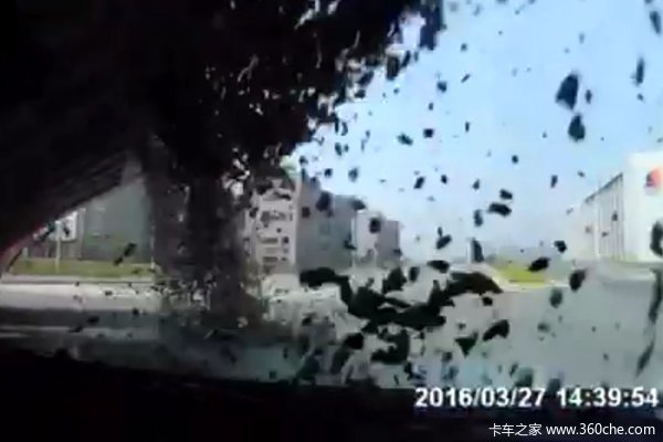

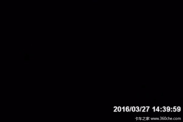

39分54秒,半挂车开始侧翻,车上装载的砂石倾覆而下洒落在马自达轿车上面。可以在行车记录当中听到持续不断的惨叫声,此刻也是他们生命走到终点的最后一秒。55秒行车记录仪记录下的只有砂石的声音,人的声音已经听不见,猜想此刻他们已经遇难。
