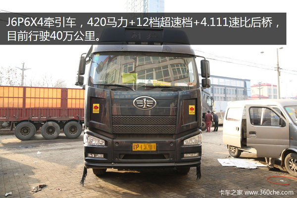

【卡车之家 原创】近日,一跑西藏路线的卡友发现自己的车油耗比以往高,动力也随之下降。该卡友的车辆为解放J6牵引车,两年多累计行驶40万公里,一直使用正品滤芯,在正规加油站加油。卡友准备去青县松哥那里检查检查,小编和同事决定一同前往,看看是什么原因引起的油耗异常。

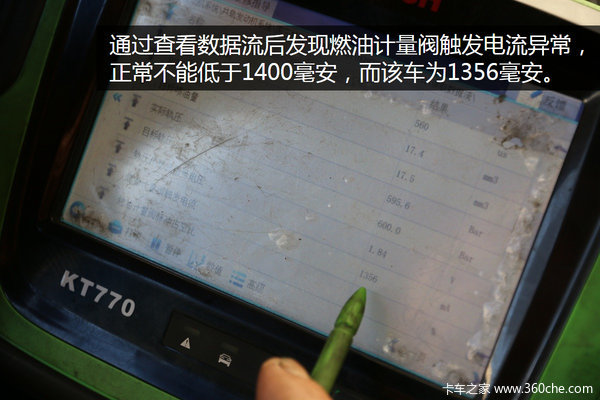

松哥在询问了车辆基本情况后,将诊断仪与车辆连接,查看车辆的数据流来判断到底是哪里出现了问题。通过查看数据流后发现燃油计量单元阀触发电流异常,该车为1360毫安,正常数值应该在1400毫安以上。

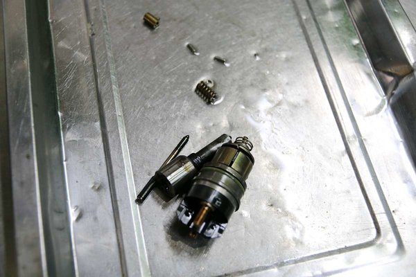

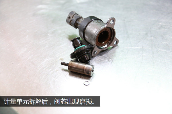

初步判断燃油计量单元可能出现磨损,导致电流异常,决定对计量单元进行拆解,看看内部是否磨损。将燃油计量单元拆解后,发现计量单元阀芯出现较为严重的磨损。

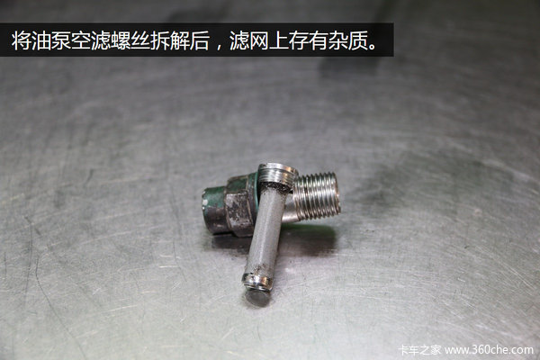

油泵上的空心螺丝滤网上面也有杂质,杂质看上去有点像铝沫。更换新的燃油计量单元,清洗空心螺丝后在看看车辆数据流是否正常。

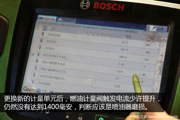

更换新的计量单元后,燃油触发电流有少许提升,电流仍然没有达到1400毫安。松哥判断应该是喷油器阀组件磨损了,导致回油量大,燃油计量阀触发电流不上升,决定对喷油器进行拆解查看。

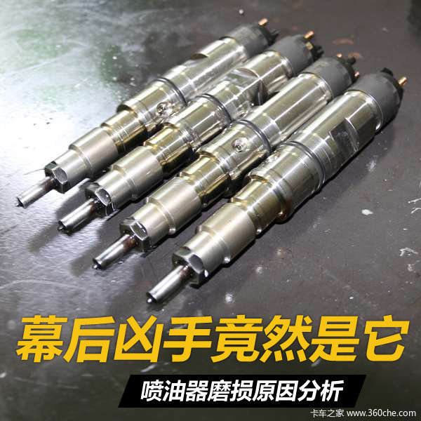

在喷油器拆解后,发现喷油器阀组件有轻微磨损,仅是这一点点的磨损就会导致车辆油耗异常。由于喷油器其他部位良好,只需要更换阀组件即可将喷油器维修好。此次更换的阀组件为博世原装配件,在此小编提醒各位卡友,在维修喷油器的时候一定要选择博世原装配件,假冒配件也仅仅是能用,使用寿命是不能得到保障的。

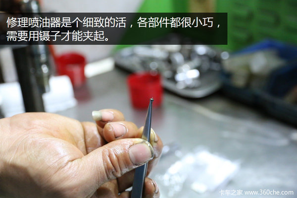

喷油器修理喷油器是个细致的活,各部件都很小巧,需要用镊子才能夹起。组装喷油器需要在恒温环境中进行,避免温差对喷油器的组装精度造成影响。

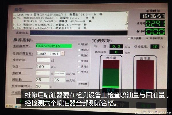

更换新阀组件的喷油器要在检测设备上检查,经检测,六个维修的喷油器全部测试合格。

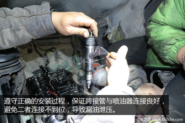

在这里强调下安装喷油器过程。先将喷油器安装入位,用压板将喷油器位置固定,但螺丝不要拧紧。然后安装跨接管,待跨接管与喷油器连接好后,将跨界管固定螺丝拧紧,最后在将喷油器压板螺丝拧紧即可。这样安装可保证跨接管与喷油器连接良好,避免二者连接不到位,导致漏油泄压。
