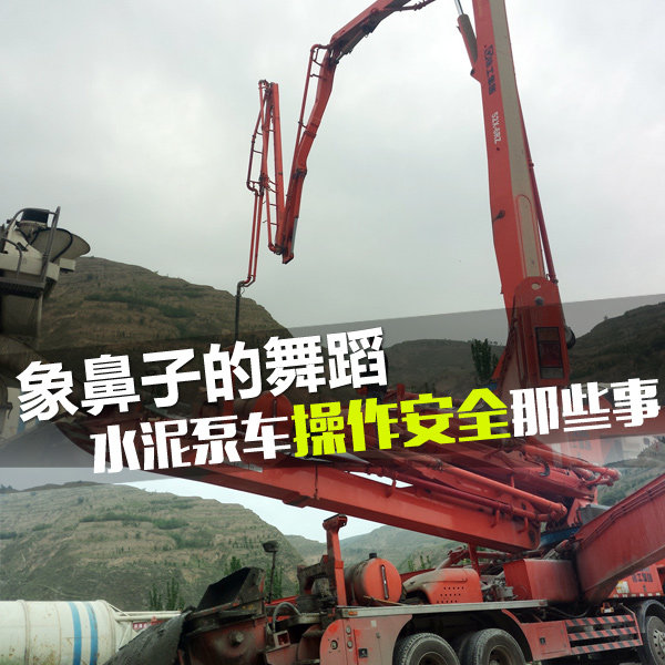

象鼻子的舞蹈 水泥泵车操作安全那些事
【卡车之家 原创】混凝土泵车,也被人们亲切的称为大象鼻子。是现代化建设当中不可缺少的工程机械之一。主要作用是利用压力将混凝土沿管道连续输送到作业面。虽然论坛里面也有部分网友在从事和泵车相关的工作,但是对于大部分卡友来说,泵车还是比较陌生的,可能更多看到的是它比较高端的底盘,对于它的作业,接触的并不是很多。
象鼻子的舞蹈 水泥泵车操作安全那些事
小编近两年在一家商砼站从事泵车驾驶和操作,从没有接触过泵车开始,到厂商的培训,以及后期的施工作业,知道泵车操作是非常具有危险性的一个工种,我这里罗列了一些安全方面的注意事项给大家伙看看。首先,请先佩戴好安全帽,并遵守安全法规以及工地上的安全规程。
