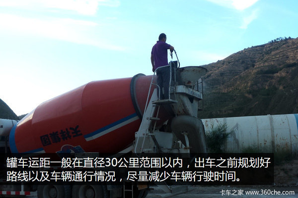

4.减少车辆行驶时间
洗洗更健康 混凝土搅拌车变重为哪般?
混凝土运距一般在直径30公里范围以内,出车之前规划好路线以及车辆通行情况,尽量减少车辆在路上的时间。

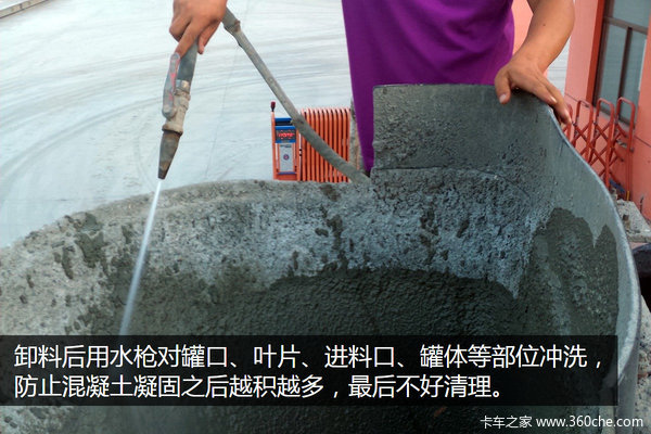

1.运营当中随时冲洗
洗洗更健康 混凝土搅拌车变重为哪般?
在每次卸料之后,用罐车自己带水枪对罐口、叶片、进料口、罐体以及犄角旮旯进行冲洗,防止混凝土凝固之后越积越多,最后不好清理。
洗洗更健康 混凝土搅拌车变重为哪般?
2.收车之后彻底清洗罐车
每天的运送任务结束之后,在罐内加入1立方米以上的清水,快速的旋转罐体进行清洗。有条件的公司,还可以在罐内加入石子,效果会更好。
