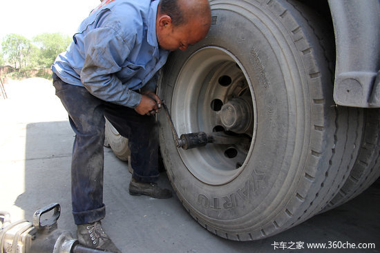

    【卡车之家 原创】行车在路上,轮胎被扎的事儿时有发生。如果运气再差一点,碰到前不着村后不着店的地方,就需要自己对轮胎进行更换了。之前常见驾驶员朋友使用撬杠和套筒来进行对轮胎的拆装,不光麻烦,还比较危险。这里我给大家推荐一种既方便、又安全的轮胎拆卸工具——省力扳手(也可叫做增力扳手)。
随车工具推荐2 省力扳手拆装轮胎不费劲

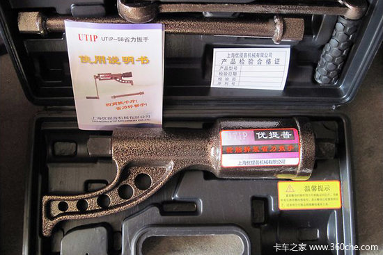

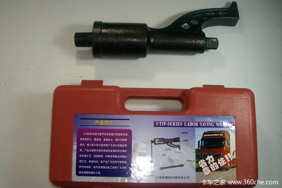

    省力扳手通过行星齿轮改变输入和输入的力矩,在输入端施加很小的力,在输出端就可以获得很大的扭力值。如果用在卡车上面,用来拆装轮胎绰绰有余。不熟悉的朋友可以咨询一下当地的汽保用品店,一般都会有销售。
随车工具推荐2 省力扳手拆装轮胎不费劲
    购买此类产品的时候,最主要是看一下做工如何,一般做工精细的产品,其品质和质量都不会差到哪儿去。不过价格方面,肯定要略贵一点。
