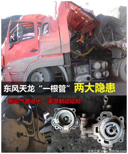

我们讨论的“一根管”症状主要集中在两大方面:
一、气路有水;
二、紧急制动有延迟。
关于这两大症状,我们简单的做如下说明:
问:气路有水会造成什么影响?
答:① 阀体内锈蚀,制动性能受到影响;
    ② 冬天阀体冻结,车辆刹车失灵。这种情况在北方地区会出现得更加明显。
问:气路有水问题在哪些地方会出现上述隐患?
答:在空气湿度大、昼夜温差大的地区会比较突出,如四川、青海等地区有用户反应气路有水的问题。
问:我的天龙6x4轻量化为什么没有感觉到制动延迟?
答:首先强调一下什么是紧急制动。紧急制动是直接将刹车踩到底,在最短的时间内让车停下。正常驾驶时很少紧急制动,所以一般不会感觉到制动延迟。但紧急情况下这可能就是救命的时间。
问:哪些是制动延迟症状的高发地区?
答:在下面2种条件下会非常明显:1、山区、丘陵地带,尤其是下坡路段;2、经常堵车,车辆间距小,还需要防止别的车辆插队,需要频繁起步、刹车。
我们了解到的像山西、陕西、河北等地区,拉煤、拉铁粉的车型反应天龙制动问题的较多。

再次强调,我们针对的是东风天龙6x4轻量化牵引车型,储气筒采用“一根管”接法的,其他车型不在我们讨论之列,请勿混淆!
