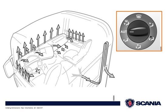

    其中的原因,有很多是容易被忽视的,例如驾驶室内外温差,空气湿度,空气流通,以及吹风口的位置与风量,温度等等都有关系。因此简单用“擦”来解决,显然不是办法。

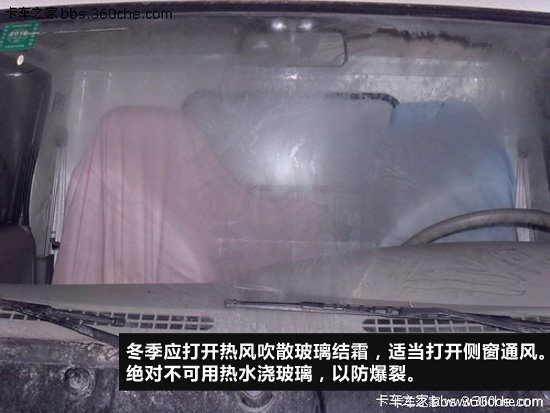

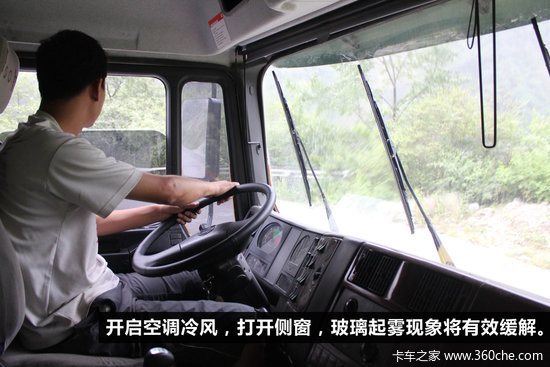

    长话短说,挡风玻璃应该分为“起雾”,“结霜”两个现象来看待。起雾现象相当于浴室的镜子,并不是绝对的内外温差造成,主要是“湿气”。这就不难解释,挡风玻璃起雾多发生在下雨天气。同样道理,用热风来吹挡风玻璃,类似你在浴室洗热水澡,温度越高,无疑让起雾现象越严重,可以称之为“浴室效应”;“结霜”现象类似于家用冰箱的制冷,挡风玻璃的内外温差是主要原因,多发生在冬季,因此风挡的出风口的空气温度,风量起关键作用,需要热风来吹。简称“冰箱效应”。

     起雾现象需要冷风吹玻璃,以缩小玻璃表面的内外温差;适当将驾驶室侧门窗留一定的通气口,并关闭驾驶室外循环通风口,加大室内空气排出并阻止潮湿空气进入驾驶室,保持相对恒定状态。当然,结合湿毛巾擦拭,也可以迅速有效的解决雨天玻璃起雾现象。

    结霜现象需要热风来吹玻璃,这是由于冷空气中水分子迅速下降至冰点“零度”以下,凝结在玻璃上。通常因为驾驶室的环境温度影响,起雾与结霜现象同时交替发生。因此加大热风温度首先解决了凝结现象,配合适当通风,加大送风量可以有效解决玻璃结霜现象。
